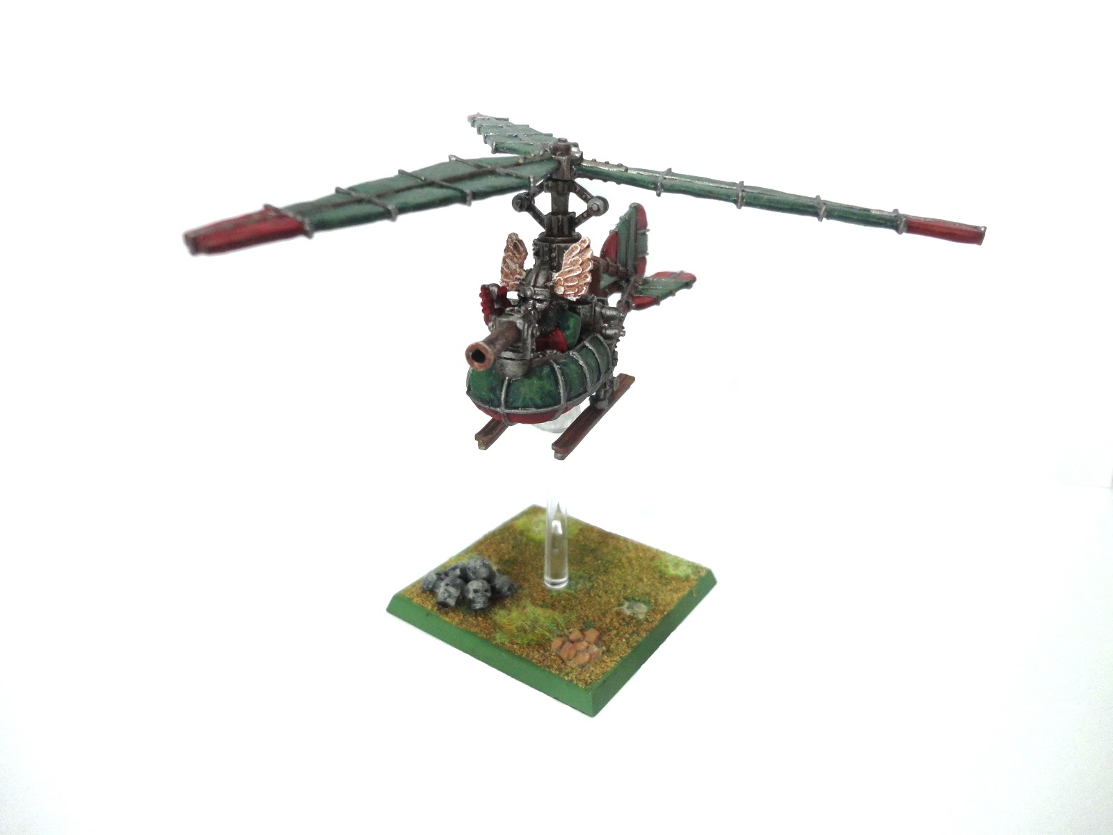

| Bonjour à tous ! Ayant fait l'acquisition d'un gyro en résine finecast, je me suis vite demandé, au moment de le monter, comment j'allais faire pour ne pas exploser les pales de l'engin en le trimballant d'une bataille à l'autre... J'ai donc eu une idée que je partage au cas où elle plaîrait à quelqu'un. Coller deux petits aimants (j'ai trouvé les miens sur la boîte en plastique d'une clé USB) permet de faire tenir les pales pendant la bataille, et de les enlever pour les transports. Quelques photos pour plus de clarté: (désolé pour la qualité des photos): Voilà, en espérant que ça soit utile pour quelqu'un ! | |

| Je l'ai moi meme fait sur mon gyro metal. Par contre un conseil, prends des aimant plus petit pour les inserer dans les pale, ca evite de faire un "gros tas" au niveau de la jonction. Ce qui donne ceci une fois monte: | |

| - Citation :
- Par contre un conseil, prends des aimant plus petit pour les inserer dans les pale, ca evite de faire un "gros tas" au niveau de la jonction.
En fait j'ai essayé avec des aimants plus petits, voire même trop petit. Résultat ils n'étaient pas assez puissants pour que je puisse prendre le gyro par les pales pour le déplacer. Là avec des aimants plus gros, certes ça rajoute un peu de hauteur, mais je suis tranquille, je peux le prendre par les pales et danser le Gangnam Style, il ne bouge pas | |
| | | dohkoj jeune nain
Nombre de messages : 151 Age : 42 Localisation : Tokyo Date d'inscription : 23/12/2012
| Sujet: Re: Astuce pour monter le gyro Mar 26 Mar 2013 - 14:03 | |
| Pour le coup effectivement, moi je ne prends pas mon gyro par les pales. Mais ce qui m'etonne c'est que le tien etant en resine devrait tenir facilement avec des aimants plus petits.
