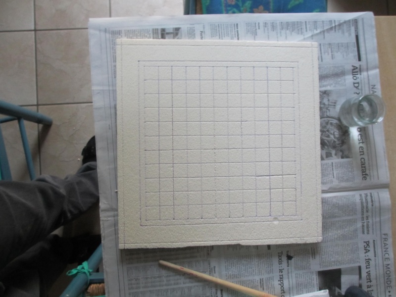

Étape 1 : le tracé du plateau & découpage
J’ai dessiné au stylo bic le carré de 37,5 cm qui représentera la taille finale du plateau.
Réaliser son plateau de Hnefatafl (Jeu nordique... ou nain) Img_0812
Je trace ensuite un  2e carré à l’intérieur, cette fois de 27,5 cm, qui représente le "vrai" plateau, c’est-à-dire là où évolueront les pièces.
Réaliser son plateau de Hnefatafl (Jeu nordique... ou nain) Img_0813
Ensuite, on trace les autres bordures, et puis on fait de jolies graduations le long des bords dit carré central tous les 2,5 cm, on les relie et, magie, on a droit à un plateau de Hnefatafl  tout beau tout propre ! étonné
Réaliser son plateau de Hnefatafl (Jeu nordique... ou nain) Img_0814
Et découpé au cutter, c’est encore mieux. Siffle
Réaliser son plateau de Hnefatafl (Jeu nordique... ou nain) Img_0815
Réaliser son plateau de Hnefatafl (Jeu nordique... ou nain) Img_0816

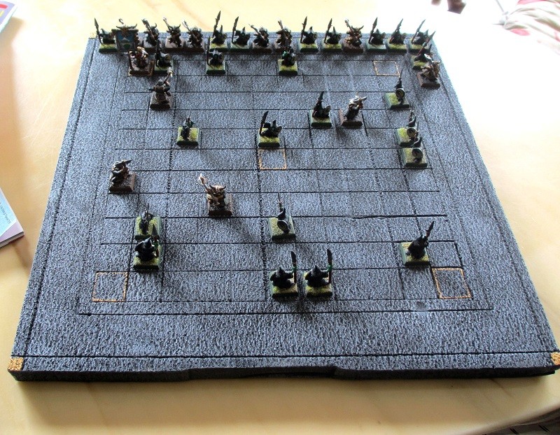

Un aperçu avec les figus dessus :
Réaliser son plateau de Hnefatafl (Jeu nordique... ou nain) Img_0819
Réaliser son plateau de Hnefatafl (Jeu nordique... ou nain) Img_0820

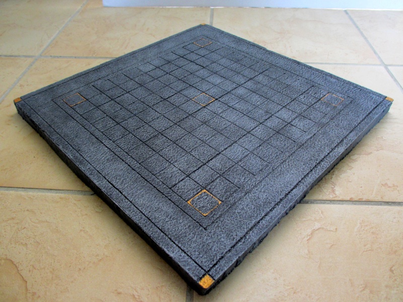

Et comme ça faisait un peu plat, j’ai choisi de peindre en or les coins, et j’ai fait un petit liseré autour  des 5 cases principales, c’est-à-dire les 4 qui font les coins et la case centrale.
Réaliser son plateau de Hnefatafl (Jeu nordique... ou nain) Img_0821
Réaliser son plateau de Hnefatafl (Jeu nordique... ou nain) Img_0822
C’est mieux, non ? bourré
Et voilà, vous avez droit à un joli plateau prêt à être utilisé ! nain5 surprise
Réaliser son plateau de Hnefatafl (Jeu nordique... ou nain) Img_0823
Réaliser son plateau de Hnefatafl (Jeu nordique... ou nain) Img_0824
Réaliser son plateau de Hnefatafl (Jeu nordique... ou nain) Img_0825
Réaliser son plateau de Hnefatafl (Jeu nordique... ou nain) Img_0826
NOTE : Ma plaque de polystyrène extrudé, et ça se voit d’ailleurs un peu sur les photos, était déjà "texturée" à la base (je veux dire par là qu’elle n’était pas lisse et qu’elle n’avait besoin que d’un peu de peinture pour obtenir un "effet pierre"). Cela dit, ce n’est pas toujours le cas pour toutes les plaques. Vous pouvez donc, par y pallier, obtenir un effet de texture en pressant une pierre contre la plaque, et/ou en rajoutant des "fissures" et autre type d’usure avec le cutter.
Personnellement j’ai au final renoncé aux décorations sur la bordure de peur de me rater et de devoir recommencer... ce qui ne vous empêche pas d’en faire sur le vôtre ! clin d\'oeil
