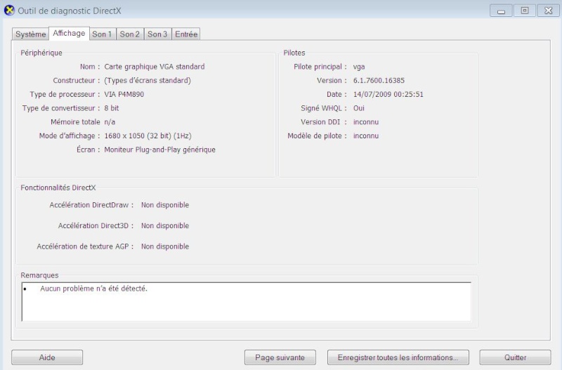

voici exactement ce que ça donne :

Et dans l'onglet Système?
Parce que l'onglet "affichage" montre rien...

Bon apparemment, ton ordi utilise alors le driver VGA de base qui n'utilise pas toutes les fonctionnalités de ta carte. Elle reconnait pas vraiment ta carte graphique.
Tu as pourtant le Directx 11 ! ... un truc cloche.
Tu as pourtant pas un si mauvais pc. Il y a quelques choses qui manquent/clochent...
Nombre de messages : 1361
MessageSujet: Re: Carte graphique pour jouer sdao   Mer 19 Fév 2014 - 16:38
il a été "reconstruit" par un informaticien : j'ai acheté en 2009 un pc. Puis ma carte mère a grillé. Un informaticien a alors reconstitué le tout en mettant cette nouvelle carte mère......
Pour le reste, j'y comprends autant que de l'elfique !
